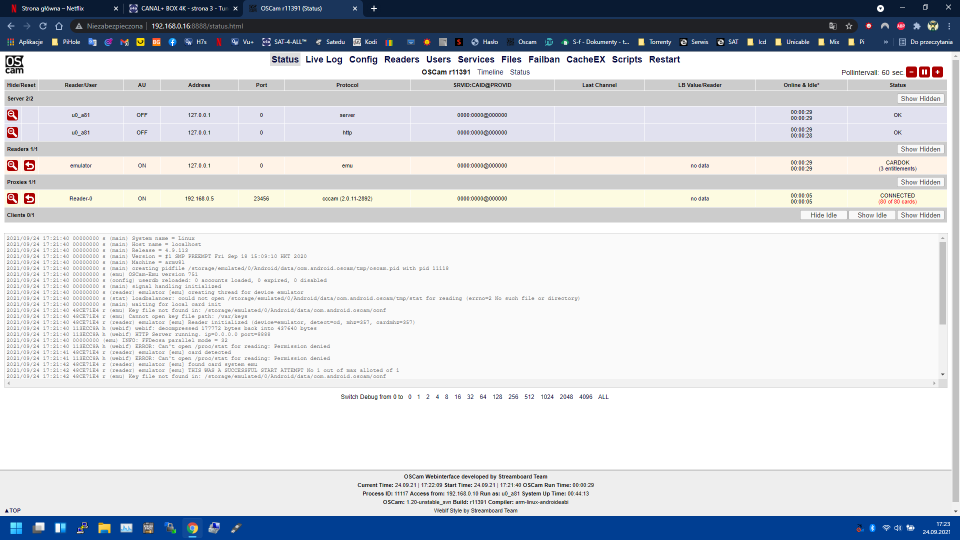

W coreelec też powinien działać w sumie oscam w Kodi.

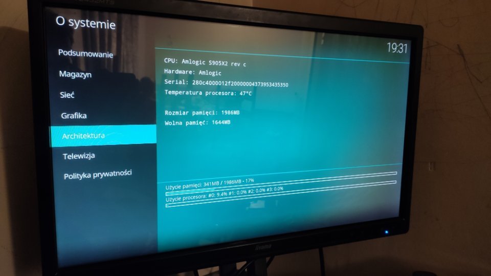

W końcu udało się w sumie uruchomić Coreelec z pena, niestety brak pełnej obsługi pilota, nie działa przycisk OK.  Bez problemu działa za to myszka i klawiatura na USB. ?
By zainstalować można próbować na penie, wiadomo nie można nic zrobić bo nie podepnie żadnych urządzeń pod usb.
 Zastosowałem Hub USB z czytnikiem kart SD i zainstalowanym Coreelec za pomocą Rufusa.
 Jakieś problemy mam z hubem bo kompletnie nie chce startować z pena, z SD ruszyło bez problemu.
Jak kogoś interesuje opis instalacji
Instalka   CoreELEC-Amlogic-ng.arm-19.2-Matrix_rc3-Generic.img.gz
Plik dtb.img  robimy  z pliku  g12a_s905x2_2g  i kopiujemy do katalogu głównego.
W katalogu głównym tworzymy pusty plik update.zip.
Podłączamy Hub z kartą czy penem  pod tuner.
Czasami startuje sam, jak nie działa to pod uruchomionym Androidem przechodzimy - / Więcej / Ustawienia dekodera / Ustawienia urządzenia / Informacje / Aktualizacja z pliku   powinien być widoczny podłączony napęd. Klikami ui czekamy na start.
Najlepiej podpiąć klawiaturę i myszkę na USB, zwykle używam Logitecha bo jeden odbiornik do wszystkiego.
Po uruchomieniu powinno działa WiFi

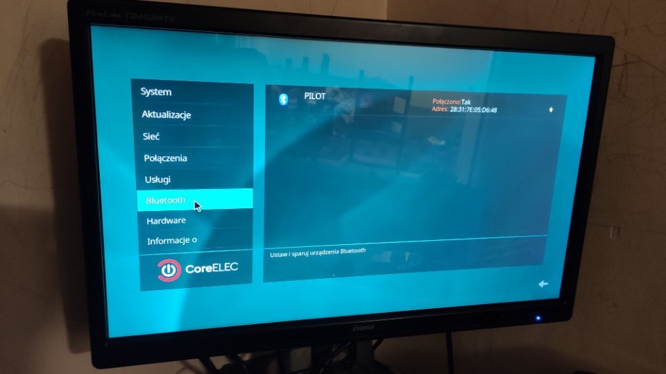

W Bluetooth parujemy pilota ( naciskając strzałkę i szachownicę aż zacznie migać diodka ) , jak nie załapie próbujemy ponownie.
W załączniku pliki do skopiowania na pen. Jak sie da poprawię może z czasem brak OK na pilocie.
pliki.zip
Edytowane przez Ktosiu
Nie za bardzo mi się chce bawić, piloty USB działają dobrze i do nich mam konfiguracje już porobione.
Przycisk OK wstępnie przypisałem do przycisku  Netflixa.  ENTER coś nie wchodził pod inne klawisze.  ?
To problem z tym że nie ma żadnych oryginalnych plików z tunera które były by właściwe do obsługi pilota,  u mnie działa na obsłudze pilota z boxa X96 Max, akurat nie mogę znaleźć pilota w domu.
Pilot w sumie jest na BT ale standardowa kontrola mapowania klawiszy  w pliku xml ,  do konfiguracji i kodów klawiszy  przydaje się Keymap Edytor .
Jak by ktoś potrzebował konfiguracja jest w /Userdata/keymaps/gen.xml .

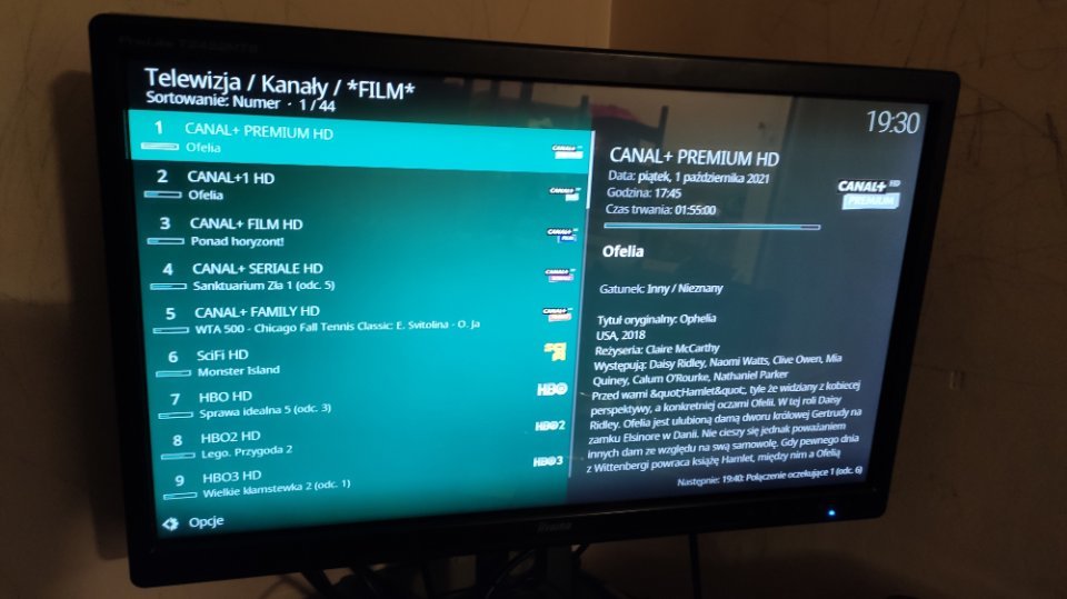

Na razie działa i w miarę dobrze współpracuje z Kodi 19.2, działa streaming z tunerów, youtube, netflix. Jeszcze tylko Tvheadend i zadziała tuner.
Świetna alternatywa jak ktoś nie chce po promocjach korzystać z boxa jako tuner pod abonament Canal+.
